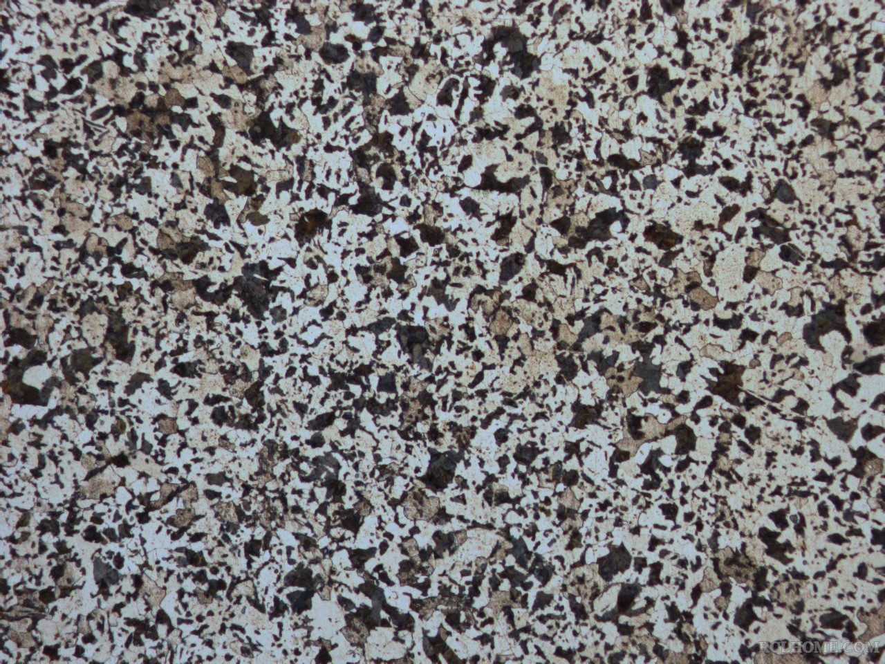

这图片中有三种颜色的,白色的是铁素体, 100X.jpg 黑色的是珠光体,那浅色的是什么组织

我做原材料也会发现有浅色的地方,但是你应该把浅色的弄一个放大啊。我个人认为浅色的是珠光体,只是破坏面不同造成的。
发表于 2014-1-10 21:03:52 | 显示全部楼层
提高放大倍数的同时,进行深腐蚀。

 楼主| 发表于 2014-1-11 15:32:36 | 显示全部楼层
清淡 发表于 2014-1-10 19:51
我做原材料也会发现有浅色的地方,但是你应该把浅色的弄一个放大啊。我个人认为浅色的是珠光体,只是破坏面 ...
嗯,分析很有道理
发表于 2014-1-11 17:50:33 | 显示全部楼层
因为我们金相是看平面,如果你把珠光体拿出立体图出来你就会清楚了,就像很厚一叠纸,看你切的是平面还是叠起的面。我上次听那个教授讲课,他说我们看珠光体组织确认片间距,不要看片间距大的,要看片间距最小的,最小的就是这些珠光体的片间距。其实他要加一个前提条件,所有的珠光体都是一样的,因为不同的冷却速度可能会造成很多片间距不同的珠光体存在。

发表于 2014-1-11 21:25:15 | 显示全部楼层
清淡 发表于 2014-1-11 17:50
因为我们金相是看平面,如果你把珠光体拿出立体图出来你就会清楚了,就像很厚一叠纸,看你切的是平面还是 ...
教授给的答案没有你的答案全面。
又或者教授是在特定情况下才说的这番话。
发表于 2014-1-11 21:27:13 | 显示全部楼层
观测面以及片间距的原因所造成的颜色不同。
发表于 2014-1-11 21:28:32 | 显示全部楼层
也包括有组织不同所引起的。
发表于 2014-1-11 21:34:04 | 显示全部楼层
你这个属于位相及片间距原因不同。
发表于 2014-1-11 21:49:04 | 显示全部楼层

发表于 2014-1-12 19:24:55 | 显示全部楼层
支持,颜色深浅和切割面有些关系。
