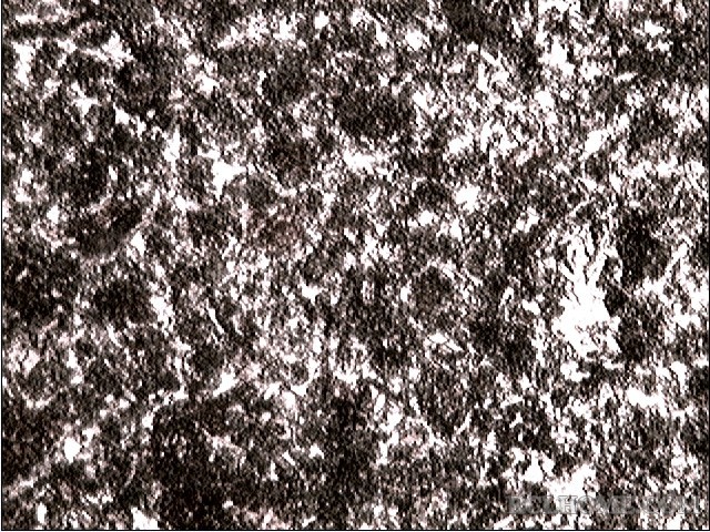

不知老师们能否看出,此轴为开裂轴,由锻造时二次加热导致。
并就边缘以及芯部组织谈谈您的看法,晚辈先有礼了。

这个零件开裂,但是由于疏忽,取样并未在开裂处。
想请老师们帮忙看看从其他部位取出的切片金相是否能看出些许端倪。

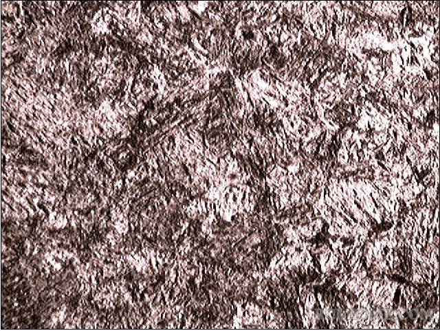

发表于 2014-1-11 07:54:18 | 显示全部楼层
楼主的用户名有些意思,第一张是心部,第二张是表面

发表于 2014-1-11 08:23:54 | 显示全部楼层
l楼主 第二张图上是不是有划痕?

发表于 2014-1-11 08:27:34 | 显示全部楼层
芯部是调质组织?像淬火时加热温度不足

发表于 2014-1-11 18:45:56 | 显示全部楼层
感应淬火有过热特征,2级左右,

 楼主| 发表于 2014-1-11 20:37:39 | 显示全部楼层
澄清一下我和隔壁没有关系,
芯部和表面金相有问题吗?请明示。。

龟山淬火 发表于 2014-1-11 18:45
感应淬火有过热特征,2级左右,
感谢龟山老师指导,后续不知该如何避免?
不胜感激。
发表于 2014-1-11 21:07:44 | 显示全部楼层
Steve 发表于 2014-1-11 20:43
感谢龟山老师指导,后续不知该如何避免?
不胜感激。
第二张,降功率,或减加热时间。
