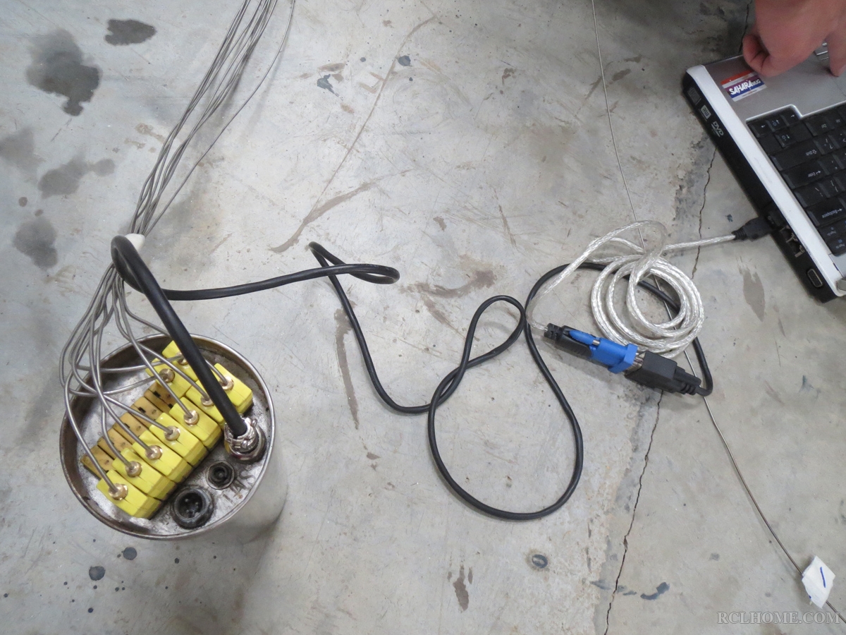

 楼主| 发表于 2013-1-14 19:37:32 来自手机 | 显示全部楼层
microsoft 发表于 2013-1-14 18:47
王工,这个是什么炉子?看不懂哈

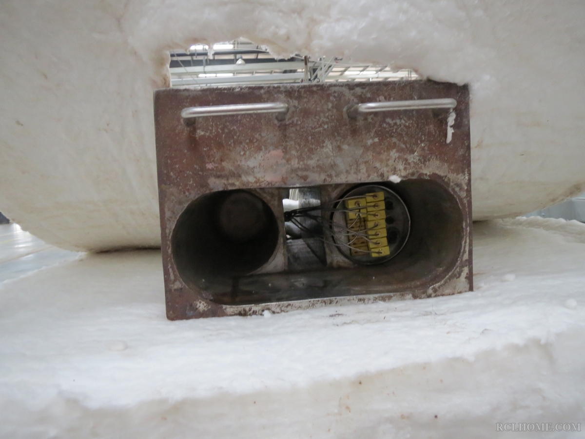

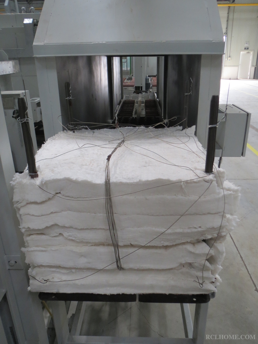

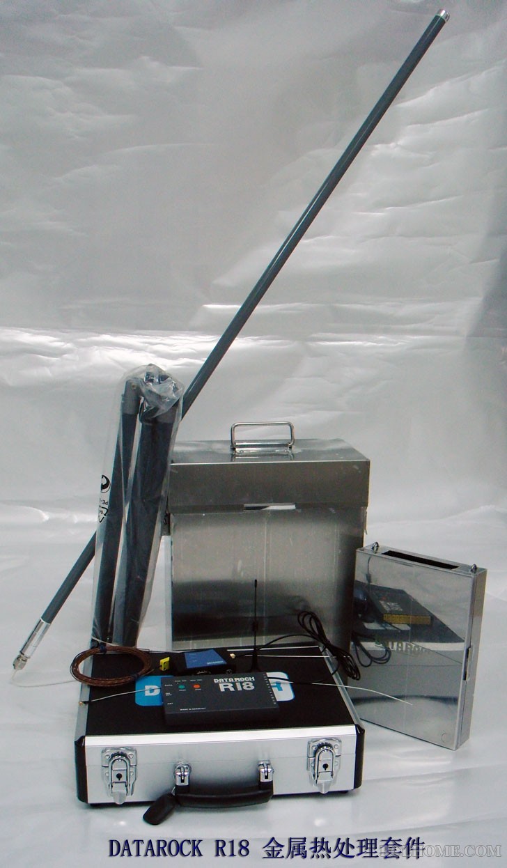

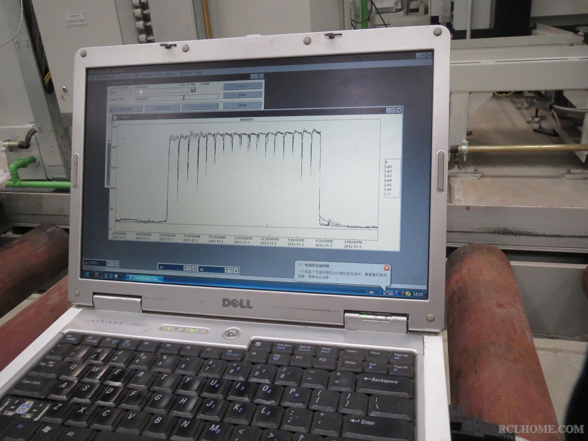

连续炉,渗碳淬火十回火,这个是国产的九点测温黑匣子,进炉前和出炉后的情景。据说国外的黑匣子在炉内测温时可以无线传导出实时数据,国产的保存在黑匣子里头,出炉连接电脑再导出数据。

发表于 2013-1-14 19:38:44 | 显示全部楼层
我们 没有加耐火石棉可以吗?
可以.只要黑匣子对电板保护措施可靠的话.石棉是保护黑匣子里面的电板.黑匣子本身还带水箱.  发表于 2013-1-15 10:28
可以.主要看保护黑匣子.黑匣子里面还有水箱,出炉之后,水箱里的水会少一点.  发表于 2013-1-15 08:42

 楼主| 发表于 2013-1-14 19:41:00 来自手机 | 显示全部楼层
而且国外的黑匣子不需要石棉包裹保护,还可以进油槽淬火,不过我也没有见过。
发表于 2013-1-14 19:52:02 | 显示全部楼层
wanggong 发表于 2013-1-14 19:41
而且国外的黑匣子不需要石棉包裹保护,还可以进油槽淬火,不过我也没有见过。 ...
电脑是出炉后连到电脑上?还是从进炉到出炉一直连着的?

 楼主| 发表于 2013-1-15 08:36:13 | 显示全部楼层
出炉前连接电脑输入程序,进炉时拨掉电脑,出炉后再连上电脑.黑匣子可以临时储存数据两天左右.

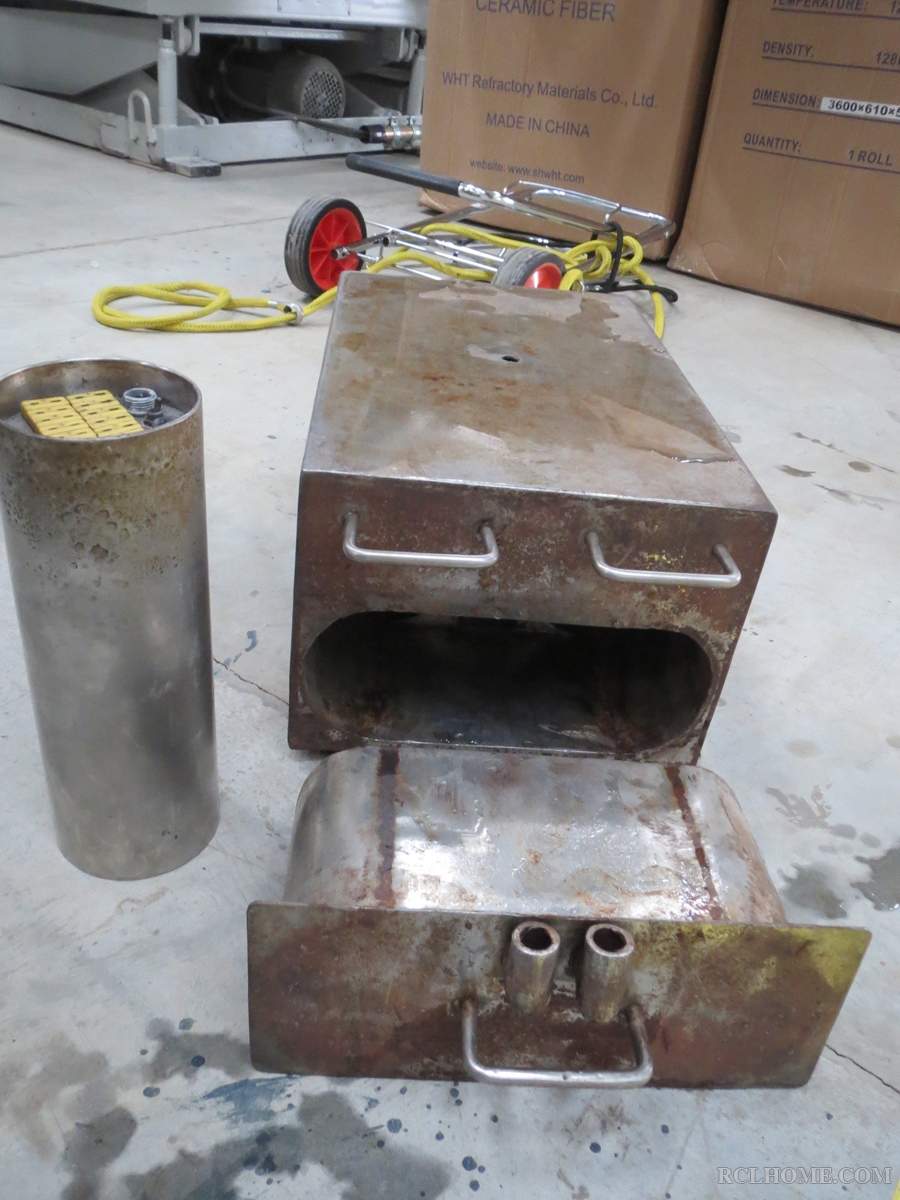

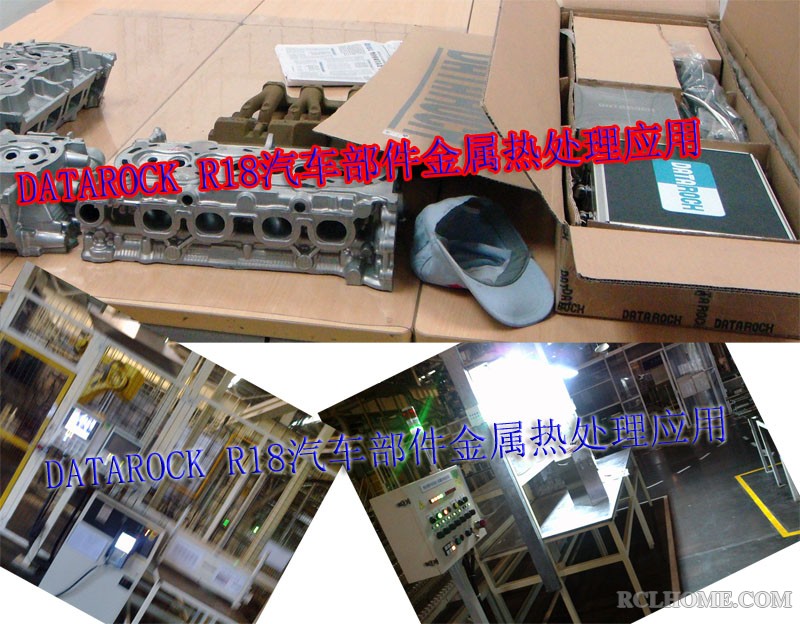

发表于 2013-6-14 14:34:25 | 显示全部楼层
234.jpg Fur2.jpg HeatTreatMent for car.jpg 这就是德国的,不用加那个所谓的水箱的
wanggong + 20 感谢分享!

发表于 2013-6-14 15:18:57 | 显示全部楼层

 楼主| 发表于 2013-6-14 15:53:36 | 显示全部楼层
zhang_999567 发表于 2013-6-14 15:18
黑匣子的高度有多少?据说有的设备高度不够不能使用(放不进去),还有的炉子太长不能使用,不知是不是真的 ...
没有测量,不过现在想起来,很小的,约100MM*200MM*300MM.一般炉子都完全能够放下.

 楼主| 发表于 2013-6-17 06:54:47 | 显示全部楼层
司马虫虫 发表于 2013-6-14 14:34
这就是德国的,不用加那个所谓的水箱的
你们这个国外的能不能进淬火油槽?
国产的不能进,只能在淬火油槽前拉出来,淬火油槽之后工位放进去,分段测试主炉及回火炉温度变化.
关键的淬火阶段的温度变化无法测量.
发表于 2013-6-17 09:59:06 | 显示全部楼层
隔热盒一般都是根据客户要求定制高度的。我们也是按照客户也是以最矮炉膛高度、最高炉温、最长热处理时间来设计隔热盒的。基本上不存在您说的那种情况;炉温跟踪仪在连续炉的应用效果是最为明显的、炉子太长不能用也是不存在的、
