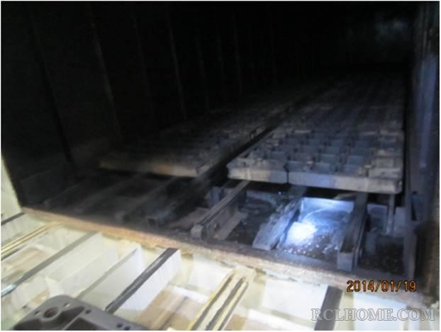

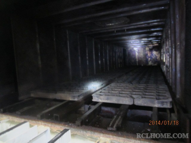

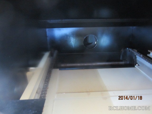

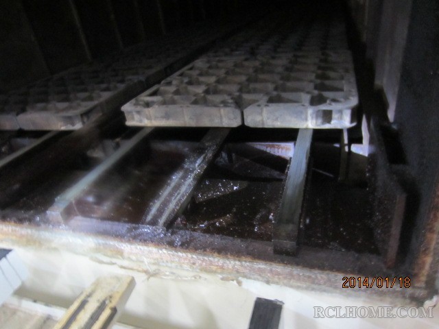

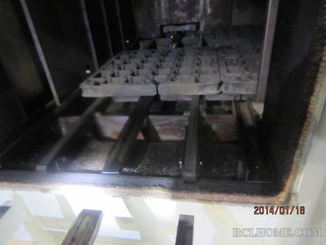

连续炉的回火炉油污,清洗很难.打算用燃烧方法处理.由于低温,不完全燃烧,不安全呀!那也没办法,还是要烧一烧.安全方面要注意什么事项?大家谈一谈.

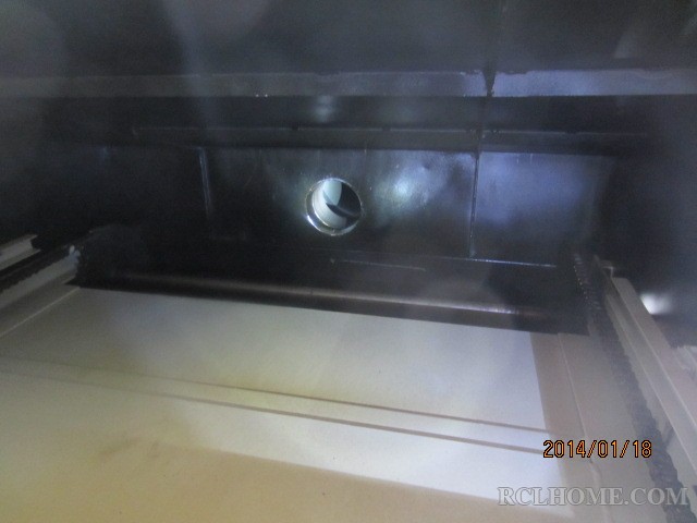

其它两个工厂都是排烟管出安全事故了.所以还是有点担心.我特意先查看了一下排烟管.

烧前:
烧后:
