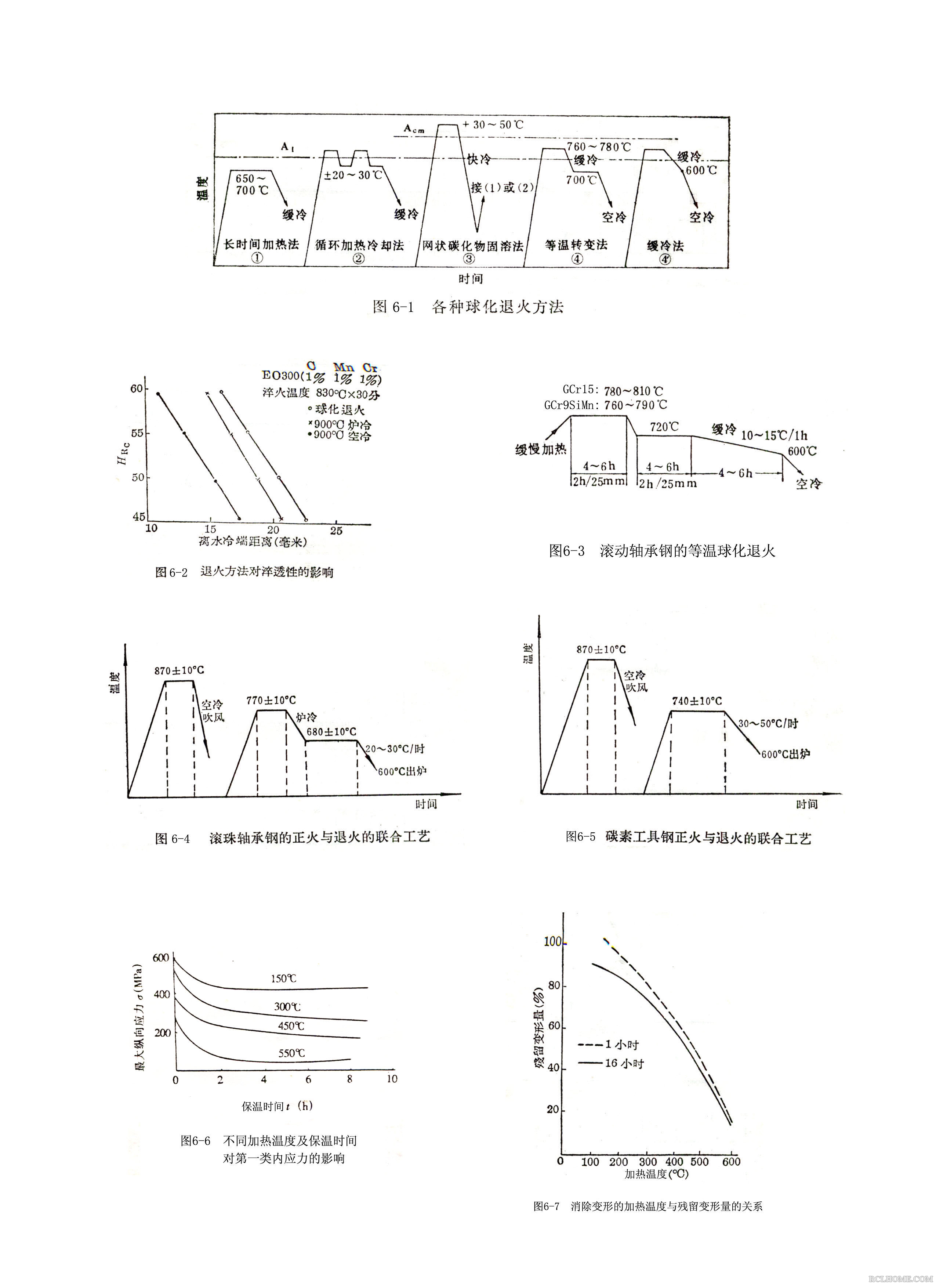

发表于 2013-4-24 14:20:08 | 显示全部楼层
草原的风 发表于 2013-1-16 17:53
个人看法,仅供参考。
个人觉得,材料一定,淬透性就已经决定了,其他无外乎是实现其淬透性的手段而已, ...
       看看这个图6-2

发表于 2013-4-24 15:02:24 | 显示全部楼层

      奥氏体实际晶粒大小对淬透性有明显影响,实践和理论研究同时指出:晶粒越粗,临界冷却速度越小,淬透性越高。那么众所周知,循环加热淬火(又称超细晶粒淬火)可使奥氏体获得超细奥氏体晶粒,那么必然会使钢的淬透性降低。
    此外,有资料介绍,球化退火可以提高钢的淬透性就不难理解了。
发表于 2013-4-24 15:05:16 | 显示全部楼层

发表于 2013-4-26 12:57:03 来自手机 | 显示全部楼层
落水残阳 发表于 2013-4-24 15:10  对于端淬法测淬透性,是要求正火的。  你的这个问题不是什么问题,不是正火处理,就拿去正火呗。哈哈 ...
水太清了,我来搅混。
如果碳素工具钢用正火后的式样来测淬透性,对生产的指导意义有多少?恐怕很少很少吧?
对生产没有指导的数据不足以采信,那生产中预备热处理采用球化退火出来的淬硬层深度的数据应该有指导意义的。如此则生产中以球化退火的数据来说淬透性如何应该也是可以的吧?
正如黑色金属不一定是黑色的差不多,即使把氧化物搬出来,也不一定都是黑的。如果这样,黑色金属的称呼应该取消。不过,大家已经习惯了这么叫了,想改还需要一定的时间。
换而言之,不同方法进行的韧性实验数据是不一样的,不过还是都叫韧性,只不过前面加上了前提,梅氏也好,夏氏艾氏也罢。硬度测试同样如此的。
这个东西和通假字,多音字差不多的,都对,都不对。
拿高淬透性的材料进行淬透性实验,在试样外面加套,测出来的也叫淬透性,此淬透性和端淬应该无法直接比较数值,不过资料的确也叫高淬透性材料的淬透性实验,所得的数据也是淬透性,可见,淬透性只是一个定性描述,不是定量的表示。既然不定量,说一下淬透性数据改变了也未尝不可吧?
个人意见,不足为凭。
