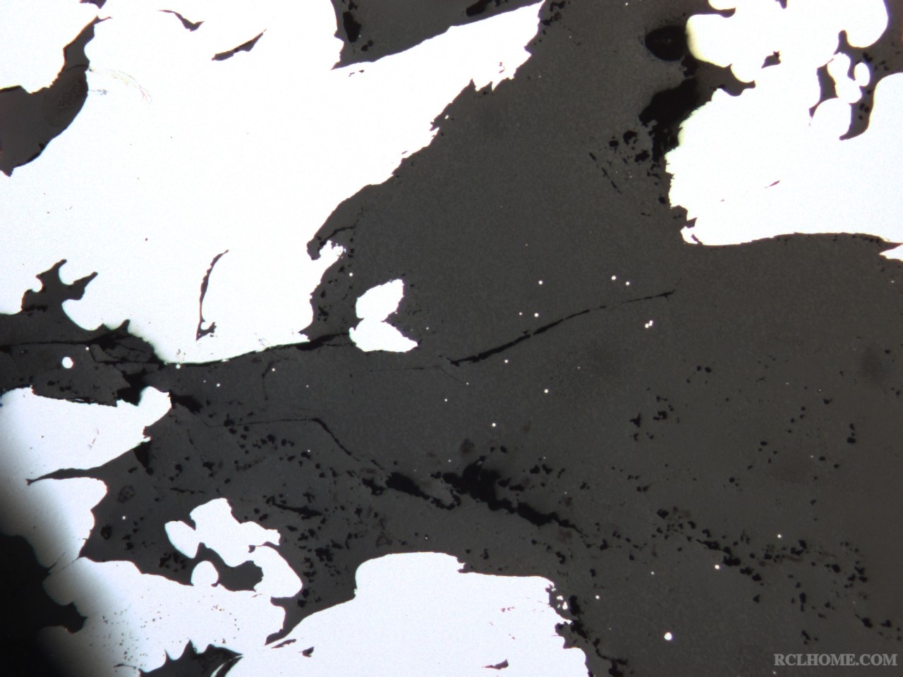

我是不是该辞职不干了{:soso_e109:},在这里没前途啊,哪位师傅带带我啊

这个是我这炼钢厂生产的材料,出现这样的缺陷,感觉好无力

发表于 2014-1-20 08:51:43 | 显示全部楼层
说说什么材料啊?
还有第一张是50倍的?怎么感觉不像啊!
显示的是碳化物不均匀?
还是想表达什么?

 楼主| 发表于 2014-1-21 08:08:22 | 显示全部楼层
落水残阳 发表于 2014-1-20 13:06
楼主这是哪个炼钢厂啊,求爆名啊。
这个是夹渣了吧
嗯,低倍酸洗出来有白色的夹渣,纵断面锯床锯下来后,颜色有点带灰绿色的,很严重。

 楼主| 发表于 2014-1-21 08:09:28 | 显示全部楼层
小坏孩 发表于 2014-1-20 08:51
说说什么材料啊?
还有第一张是50倍的?怎么感觉不像啊!
显示的是碳化物不均匀?
这个还没腐蚀呢,灰黑色的是大片的夹杂物

发表于 2014-1-21 11:19:12 | 显示全部楼层
心的旅行 发表于 2014-1-21 08:09
这个还没腐蚀呢,灰黑色的是大片的夹杂物
第一张是50倍下得夹杂物?
oh my god!
这是什么钢水啊?
感觉图片上的夹杂物的含量快半对半了!!!
见识了!!!

发表于 2014-1-21 12:55:20 | 显示全部楼层
一般与缩孔残余有关。{:soso__3110130392203091378_3:}

发表于 2014-1-25 13:06:07 | 显示全部楼层
目测炼钢时掉进去砖头了。。。
