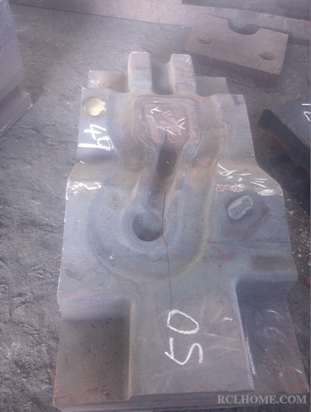

快过年了,厂里事也多了,但是事故也多了,看人家拿高工资,俺却只能痛苦的看着工资变少,现在又1个模具开裂了,免不了要被罚,大家看看这个裂纹分布有问题不?
发表于 2014-1-20 09:52:30 | 显示全部楼层
说说热处理工艺。
发表于 2014-1-20 09:54:24 | 显示全部楼层
模具好大,做什么使得 ?

 楼主| 发表于 2014-1-20 09:58:28 | 显示全部楼层
光看裂纹有什么看法吗?

发表于 2014-1-20 09:58:42 | 显示全部楼层
從中間開裂的嗎....還是從下面

 楼主| 发表于 2014-1-20 10:00:15 | 显示全部楼层
一年不知道要热处理多少模具,年末了却出了这个问题,哎。领导又要怪我跟踪不力,工艺有问题{:soso_e127:}。

 楼主| 发表于 2014-1-20 10:09:41 | 显示全部楼层
常规的热处理工艺。就是有一点操作不一样,它是返工的,当时热处理出来就只有30度左右(高点有36HRC,低点有25HRC),车间急着搞样件非要拉过去打,勉强打够了20件,模具也打坐了,拉过来重新热处理,车间拉过来直接装炉就淬火了,别的步骤一样的。

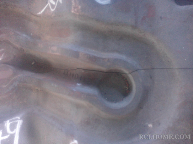

 楼主| 发表于 2014-1-20 10:16:46 | 显示全部楼层
洪偉榮 发表于 2014-1-20 09:58
從中間開裂的嗎....還是從下面
一般是42-47 ,个别是45-50,这个裂纹基本就在那个工作面的锻压型腔里,长度上看没有裂到模具两头,深度上也没裂透。看裂纹是从那个最高点起裂的,然后向两边扩展。因为要割焊再用所以没有把它完全搞开

 楼主| 发表于 2014-1-20 10:21:26 | 显示全部楼层
洪偉榮 发表于 2014-1-20 10:18
是不是用电炉做下油的...
空气炉加热,碳盒覆泥保护。淬火时去掉碳盒和碳末,然后预冷淬火。

 楼主| 发表于 2014-1-20 10:27:34 | 显示全部楼层
{:soso_e113:}厂里就1个高温模具炉,车间需要处理的模具多时,装炉量很大,几乎一个挨一个,说了也不改,平时还好,一来就是加急不能耽误时间的{:soso_e127:}。油池子也不大,多了油温会升100多度,模具也无法摆动操作,有时候就会出现淬火硬度不够的现象。一起淬一起回,有个别硬度明显比别的低一大截。(附带说下我们厂是锻造、热处理、模具设计和加工、机加夹具和加工、机加一起搞的。这不算做广告吧)

发表于 2014-1-20 11:13:05 | 显示全部楼层
高合金材料淬火后应力比较大,返工不退火有问题。

发表于 2014-1-20 11:20:21 | 显示全部楼层
天边的白云 发表于 2014-1-20 10:09
常规的热处理工艺。就是有一点操作不一样,它是返工的,当时热处理出来就只有30度左右(高点有36HRC,低点 ...
不退火就直接“返淬”我只能说裂了活该...

发表于 2014-1-20 11:23:59 | 显示全部楼层
认同,工艺流程有问题,不良品返工直接淬火风险是很大的,
该扣钱钱。。。
发表于 2014-1-20 13:21:07 | 显示全部楼层
这个零件相当于是服役后再返修的东西了。热处理接活时把关不严,就算是退火再淬,也未必有把握。
裂纹看样子是起源于服役时应力最大的地方。也许淬火前已经有小裂纹了呢。割开看看吧,死的明白点

 楼主| 发表于 2014-1-20 13:45:52 | 显示全部楼层
裂纹看样 ...
可以把那个开裂部位扒了再补焊,不能随便割毁的
我们厂的热处理车间和锻造车间在一起里都归锻造管

 楼主| 发表于 2014-1-20 17:28:54 | 显示全部楼层
tianmu 发表于 2014-1-20 14:46
用H13钢模具的厂家没有几个说不早期开裂的,这也可能是外国钢不适应中国国情 ...
说H13,实际是国产的5CrMoSiV1材料

发表于 2014-1-20 22:36:50 | 显示全部楼层
模具中间出现了渗碳。
油冷之后带温出炉,同时没有带温入低温回火炉。
请楼主再详细介绍一下,热处理工艺与操作,发现裂纹的时间(淬后?回后?等)
个人意见,不足为凭。

 楼主| 发表于 2014-1-21 11:12:43 | 显示全部楼层
是‘油冷之后带温出油吧’?          当时一共淬的2块模具,一块一块的淬火,第一块淬的温度降到200-300度了先吊在油里然后淬第二块然后再在油里停一会,看温度都在差不多200度了,然后两块一起装进井式炉回火(这炉子之前是回了几块模具空出来的,温度还在)。当时淬火完了吊出来就回火了没注意看。等回火出来打硬度时发现了这个裂纹,这个裂的是第2块。查硬度有58、9度。  这几天模具炉一直在搞淬火,几乎没停过,现在炉子里都还装有要淬火的模具
工艺都是3段升温,最后1030度保温淬火。

 楼主| 发表于 2014-1-21 14:33:02 | 显示全部楼层
pjh24123 发表于 2014-1-21 14:13
"碳盒覆泥保护" 是什么玩意?会不会增碳?
就是铁盒下面先铺一层碳加点别的铁末然后把模具放里面。然后在模具四周再塞满碳,然后在碳上盖上湿泥密封好(我们这里用的黄泥),然后用铁丝把碳盒和模具控绑起来一起加热保温,等出来淬火时,铁丝温度搞很软,一打就断了,把模具从碳盒里吊出来,把模具上沾的碳末扒掉,再淬火。
看介绍说是有增碳可能,但是这几年我们还没有遇到过。
