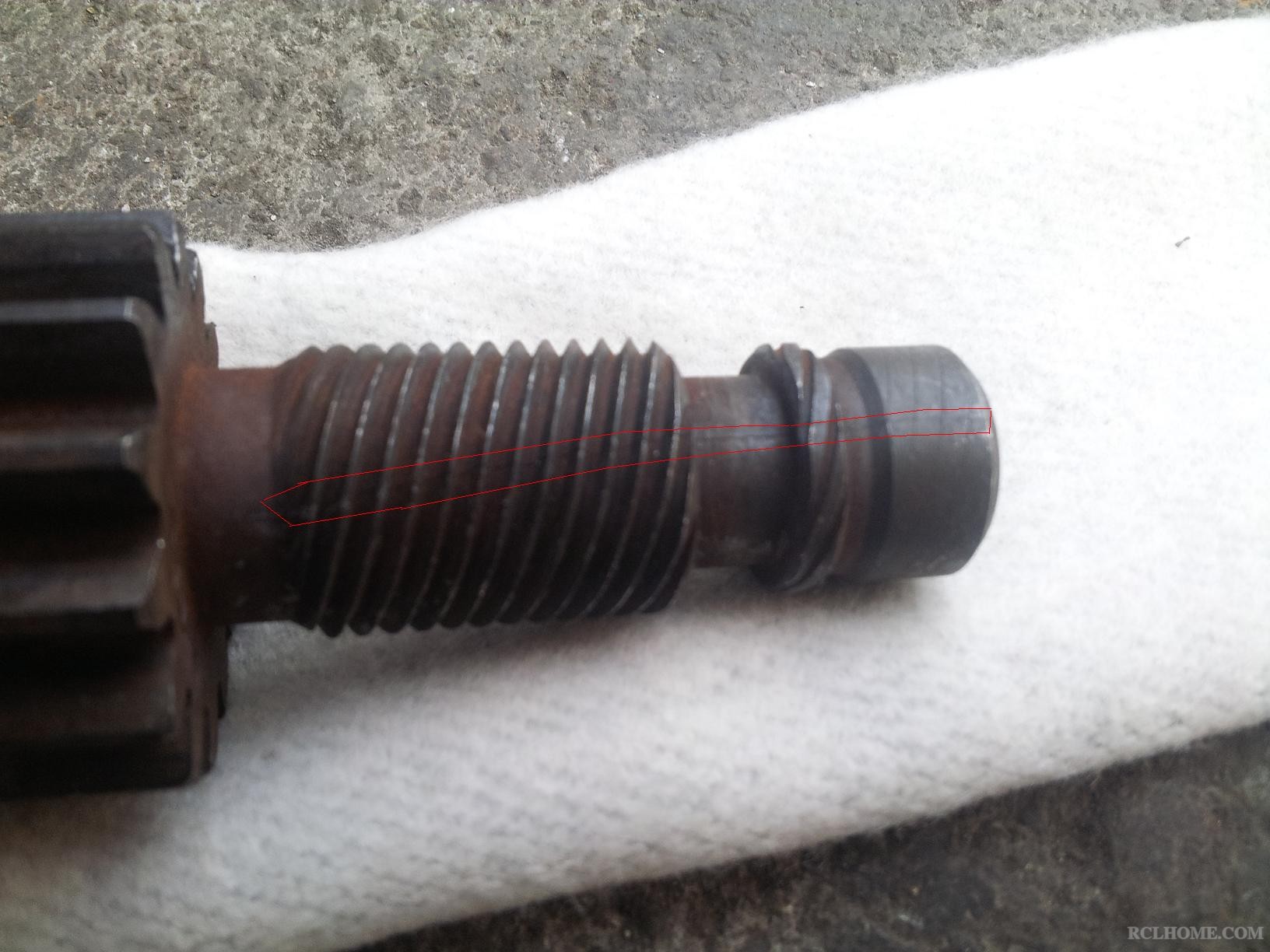

各位师傅们
帮小弟看一下
材料40铬   硬度要求48-50
盐浴处理 850淬火
出来先下麻淬火,放了四小时左右
冷了以後冲水再回低温
但就是开裂
30支裂了19支
是热处理工艺出问题还是材料的问题
有劳各位先进提供宝贵的意见

发表于 2014-1-20 11:00:30 | 显示全部楼层
裂纹情况都是如图片所示吗?
签到天数: 9 天
40
160
160
 楼主| 发表于 2014-1-20 11:06:50 | 显示全部楼层
吉祥如意 发表于 2014-1-20 11:00
裂纹情况都是如图片所示吗?
是的,都是开裂在那个位置

发表于 2014-1-20 13:00:22 | 显示全部楼层
洪偉榮 发表于 2014-1-20 11:06
是的,都是开裂在那个位置
这个特点很好呀。大家分析一下为什么?

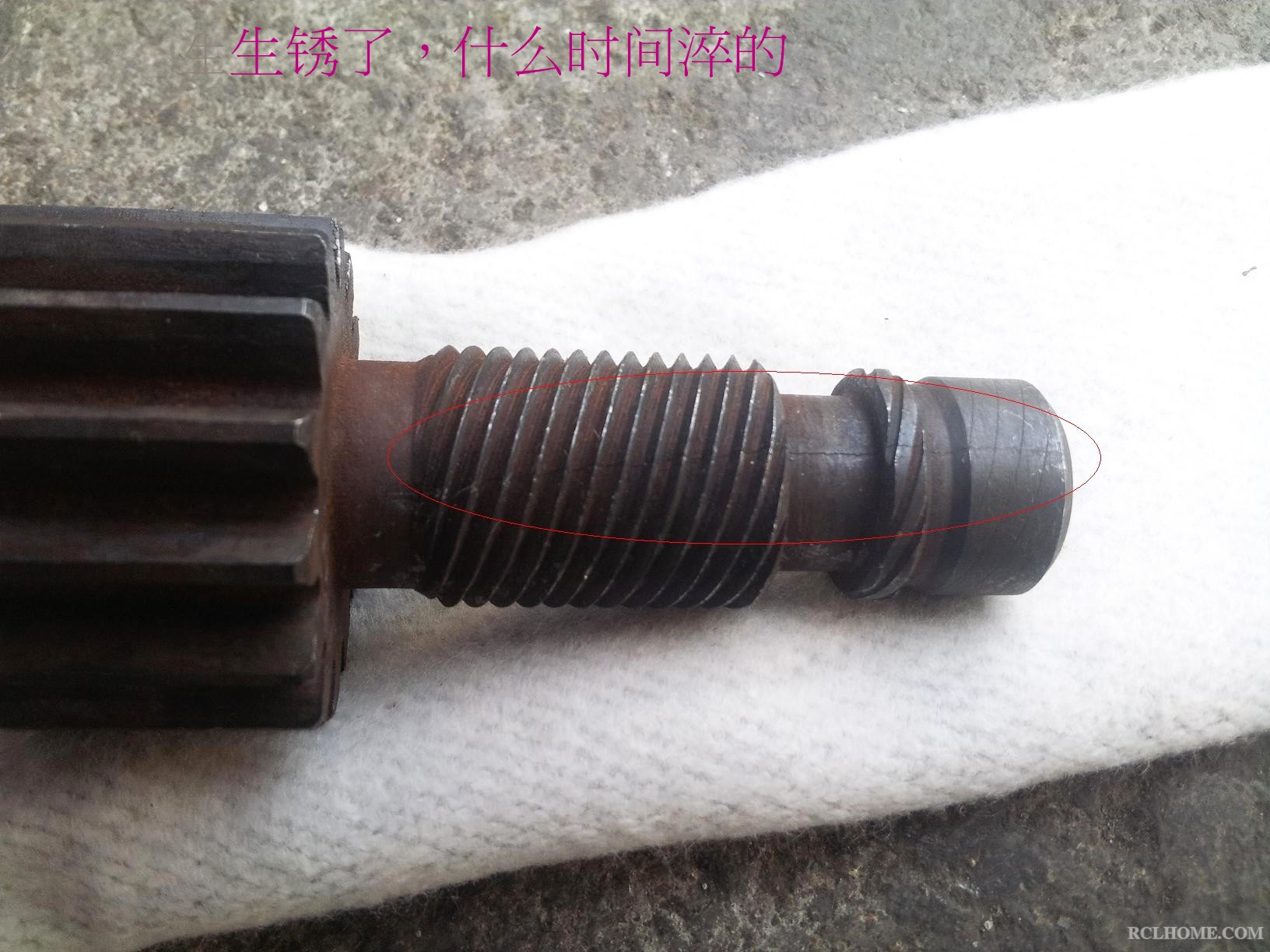

发表于 2014-1-20 13:28:13 | 显示全部楼层

发表于 2014-2-3 10:06:10 | 显示全部楼层
