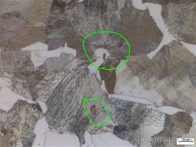

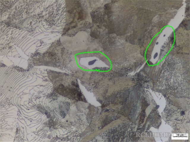

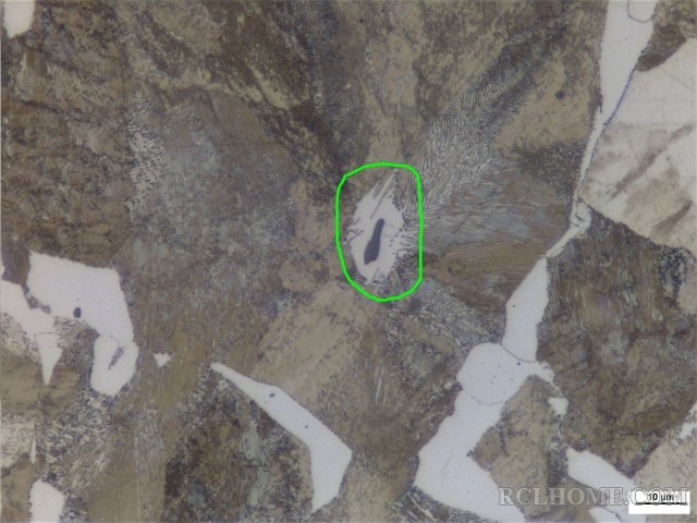

1000x-3 副本~1.jpg 1000x 副本.jpg 1000x-2 副本~2.jpg 大家看看这是夹杂造成的还是石墨化?因为是42CrMo的材料,当时看到黑点周围全是铁素体,一时间还以为是石墨化了。后来想到最近看的图谱,夹杂周边也会出现如此现象,大家觉得这是夹杂造成的吗?
发表于 2014-1-21 18:04:15 | 显示全部楼层
部分黑点周围是有珠光体的,夹杂的的可能大点
发表于 2014-1-21 18:50:52 | 显示全部楼层
建议打一下显微硬度,并把其图片上传看看可好。{:soso__3110130392203091378_3:}

我认为是硫化锰夹杂。{:soso__3110130392203091378_3:}

硫化锰夹杂。不是石墨。若石墨化,周围片状珠光体将球化。毕竟都是向更稳定态转变,球化比石墨化容易得多。。。。。。

清淡的照片,明显长进了。说你有慧根么?没走眼8?呵呵。。。。。

瞅着模样,像硫化锰,确认还必须结合纵向,暗场手段等确认。呵呵。。。。。。

做一下扫描电镜是最好的方法。
硫化物一般沿钢棒流线方向分布,延伸,且是灰色。照片中的明显不是。我不知道有什么样的夹杂物会造成其周围形成铁素体,要我判就是石墨。珠光体中的那块,可能是异金属,以前我在金相中也见到过,不会影响你的产品质量。

1、是夹杂物,估计不是硫化物,是氧化物。不是所有氧化物夹杂都是点状的,条状的也有。
2、这个夹杂物跟铁素体没啥关系
3、第一张图里有5个夹杂物,3个在铁素体里,2个不在。所以,夹杂物周围的铁素体,只是巧合罢了。
4、最后一张颜色不同的,另一种夹杂物。异金属哪是这么容易碰到的。
